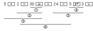

Das Programm ist mit einer Funktion ausgestattet, welche die Vorrangordnung von einzelnen Berechnungen beurteilt; dadurch können die Eingaben wie bei einer gegebenen mathematischen Formel erfolgen. Es folgt eine Darstellung der Vorrangordnung von einzelnen Berechnungen.
Beispiel:
Tastenfolge und Reihenfolge der Berechnungen bei
5 + 2 × sin 30 + 24 × 53 =
Die Nummern
geben
die Reihenfolge der Berechnungen an.
Bei der Ausführung von Berechnungen mit einer höheren Vorrangordnung müssen die
Berechnungen mit niedrigerer Vorrangordnung gespeichert werden. Das Programm
ist dazu mit einem zusätzlichen Speicherbereich für schwebende Berechnungen
ohne Klammern ausgestattet.
Da der Speicherbereich ebenfalls für Berechnungen, einschließlich Klammern,
verwendet wird, können Berechnungen nach einer gegebenen mathematischen Formel
ausgeführt werden, wenn Klammern und Vorrangordnung der schwebenden
Berechnungen 30 nicht überschreiten.
DEG,
D.MS, usw.) werden sofort nach dem Drücken der
Taste berechnet und benötigen somit keinen Speicher.
Beispiel:
1 Ebene |
2 Ebenen |
3 Ebenen |
Mit Drücken der -Taste sind 3 Ebenen erreicht.
Nach dem Drücken der -Taste werden die
Berechnungen "yx" mit höchster Priorität und "×" mit gleicher
Priorität ausgeführt. Es bleiben somit nach Drücken der -Taste
noch zwei Ebenen erhalten. |
Beispiel:
| i) | ![]() |
4 Zahlen und Befehle bleiben schwebend. |
| ii) | ![]() |
Nach Drücken der -Taste wird zuerst die Berechnung
3 - 4 ÷ 5 in Klammern ausgeführt; 2 Berechnungen bleiben
schwebend. |

Bei der Bearbeitung komplexer Ausdrücke folgt der Rechner einer Reihe vordefinierter Prioritäten, die bestimmen, in welcher Reihenfolge die Operatoren bearbeitet werden. Im UNITS-Modus gelten für die Vorrangordnung und Klammern die gleichen Regeln, die schon im SCIENTIFIC-Modus unter "Vorrangordnung" beschrieben wurden.

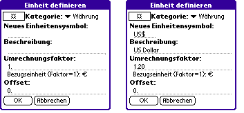

Das Einheitendefinitionsformular erscheint in dem die Daten der Einheit geändert und eingegeben werden können. Mit der Taste "Löschen..." im Formular kann eine Einheitendefinition gelöscht werden.
Zum Definieren einer Einheit muß ein aus maximal vier Zeichen bestehendes Einheitensymbol eingegeben werden, das dann als Beschriftung für die Einheitentaste dient. Die Einheit muß einer von 15 Kategorien zugeordnet werden. Nur Einheiten der selben Kategorie können ineinander umgerechnet werden. Weiters sind der Umrechnungsfaktor und der Offset bezogen auf die Bezugseinheit einzugeben. Die Bezugseinheit wird im Formular angezeigt, falls eine gefunden wurde. Als Bezugseinheit wird vom Rechner immer jene erkannt, die einen Umrechnungsfaktor von 1 besitzt.
Hinweis: Eine alternative Möglichkeit in das Einheitendefinitionsformular für eine Einheitentaste zu gelangen ist diese Einheitentaste länger als 2 Sekunden gedrückt zu halten und dann loszulassen.
Beispiel:
Es soll die Währung US-Dollar zu den bereits standardmäßig definierten
Währungen hinzufügen und sie auf die Einheitentaste über der
-Taste gelegt werden. Als Umrechnungsfaktor auf den Euro bezogen wählen wir
1.20.
Den
Einheitensatz mit den Währungseinheiten sichtbar machen und im Menü "Optionen"
den Menüpunkt "Einheitentaste belegen... " auswählen und dann die zu
belegende Einheitentaste drücken.
Es erscheint
ein Einheitendefinitionsformular, in das wir das Währungssymbol US$ unter "Neues
Einheitensymbol" eingeben. Ein beschreibender Text kann optional unter
"Beschreibung " eingegeben werden, er hat keine weitere Funktion. Den
Umrechnungsfaktor 1.20 ist im entsprechenden Feld einzugeben. Für Währungen
brauchen wir keinen Offset, deshalb dieses Feld auf 0 belassen. Es muß
sichergestellt werden, daß als Kategorie "Währung" ausgewählt ist, damit
die neue Einheit in die bereits definierten Währungen umgerechnet werden kann.
Mit "OK" das Einheitendefinitionsformular verlassen um die neue Einheit zu
definieren.
Anmerkung: Zur Eingabe einer Zahl in Exponentialform, den Exponenten hinter einem "E" eingeben. Beispiel: 1.359619307E-3 eingeben für 1.359619307×10-3.
Die neue Einheit ist
definiert. Sie kann verwenden werden:
| Eingabe | Anzeige | |||||
0. 0.00 |
€ US$ |
| 1 | 1. 1.20 |
€ US$ |
0. 0.00 |
DEM US$ |
| 64.55 | 64.55 39.60 |
DEM US$ |
